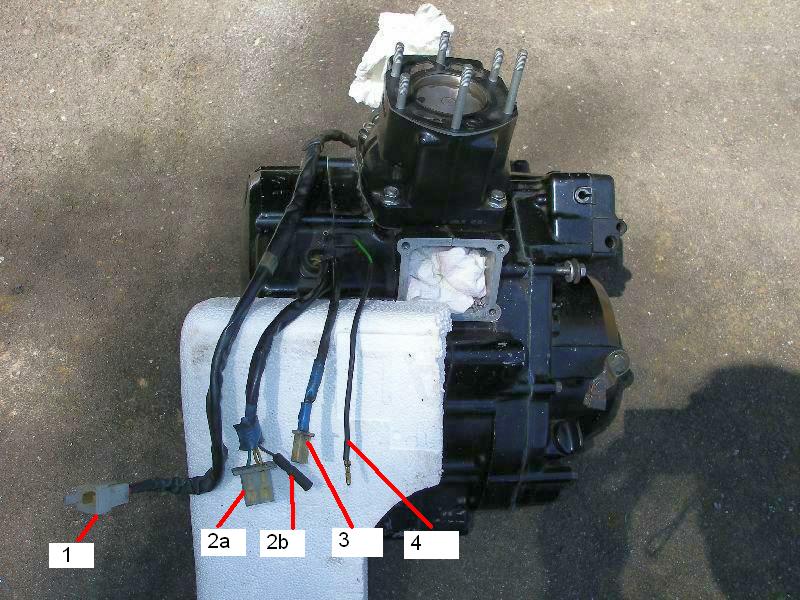

Re: [LIRYC] ma nsr
Bon alors ...
*moteur monté
*huile de boite rempli, pas tout a fait à fond (a froid) pour plus tard à chaud.
*câble embrayage remis
*chaine et pignon remis
*câbles électriques branchés mais j'ai un doute ... ou plutôt un soucis,
je suis bien au point mort .. mais le voyant ne s'allume pas
le reste est ok (klaxon, clignotants, feux) la sécu béquille n'y est plus car moteur de Jc20
mais pourquoi mon neutre ne s'allume pas ????
j'ai tenté d'intervertir 2 fils noir avec les mêmes connectiques (un provenant du moteur coté sélecteur, l'autre allant vers le servomoteur) mais pas mieux ...
Je suppose que tant que ce soucis n'est pas réglé, la moto ne pourra démarrer ...
HELP ME
édit : si quelqu'un pouvait me prendre en photo ces branchements des connectiques (placés sous le réservoir (pour jc22)) ça m'aiderais bcp ... ya 3 fils qui sont interchangeable (fil unique pas placés dans un connecteur en plastique) donc voila ... je sais pas qui va ou et pk mon neutre ne s'allume pas !
*moteur monté
HELP ME
- liryc
- Posts:1006
- Joined:27 Mar 2011, 20:00
- Moto:Honda Nsr 2003
trans : 14x36 - Location:Montpellier [phpBB Debug] PHP Warning: in file [ROOT]/vendor/twig/twig/lib/Twig/Extension/Core.php on line 1275: count(): Parameter must be an array or an object that implements Countable
Re: [LIRYC] ma nsr
quelques photos trouvées sur geneva (merci nicos78
ou sont sensé se brancher le fil 2b et 4 ?
j'ai testé les 2 premier branchements et le neutre ne s'allume pas ...
le 3ème au vu des photos sur le net me semble le + probable ... mais j'aimerais votre avis pour pas tout griller
sinon d'après vous ? :

Re: [LIRYC] ma nsr
pour le point neutre:forum/viewtopic.php?f=22&t=5379
Et pour le reste il aurait fallu etre plus malin et mettre des repéres à chaque fois que tu débrachais un connectique
d'autre vont t'aider t'inquiéte

Re: [LIRYC] ma nsr
niarf ...
j'espère qu'avec mon câblage n°3 cela fonctionnera car sinon (je suis aller voir sur ton lien merci! ) démontage du moteur obligé

je ferait un photo ce soir si possible
pour la sécu béquille tu as raison autant pour moi .
et pour la couleur des fils soit j'ai pas fait gaff .. soit mon daltonisme m'a encore joué un tour
