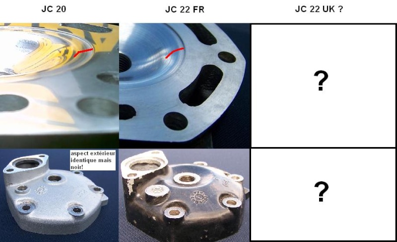

J'en déduis que contrairement à ce que nous pensions JC 22 UK est différent de JC 20 FR.
- JC 20 FR pas trappe et présence d'une encoche sur le couvercle
- JC 22 FR, présence d'une trappe, pas d'encoche (j'en ai une)
- JC 22 UK (qu'Obimic appelle JC 20) également une trappe et pas d'encoche, mais une forme identique au JC 20 FR.
En gros, certains points ont évolué au niveau général : cadre, carosserie, et a plus petite échelle couvercle des valves.
Il y eu aussi des changements spécifiques au bridage en France et en Allemagne.
Mais en conclusion, les JC 22 UK ne sont pas identiques aux JC20 FR. En gros les JC22 UK ont été modernisées comme les JC 22 FR, mais ont gardé les caractéristiques mécaniques des JC 20, alors que les JC 22 FR les ont perdues à cause du bridage.
J'en déduis que la demi-lune JC 22 UK doit également être un mix entre JC 20 et JC 22 FR.
Et si l'on pousse un peu plus loin : Qu'en est-il de la culasse ?
Entre JC 20 et JC 22 FR, l'épaisseur de la culasse s'est accrue de 4/5mm. Le dôme voit apparaître un gros renflement autour de la bougie. Côté caractéristiques mécaniques, l'hémisphère périphérique n'est plus plat. On peut associer cette dernière caractéristique au bridage.
Que s'est-il passé pour les JC 22 UK ? Se sont-elles epaissies, ont elle récupéré un renflement ? Etant donné qu'il n'y a pas eu bridage, l'hémisphère périphérique est-il resté plat ?
Ce serait super interessant, car DSS vend les culasses de JC 20 150€ environ et les culasses de JC 22 40€. Mais si ces fameuses JC 22 UK ont gardé les caractéristiques du JC20 (hémisphère périphérique plat), alors pour 40€, on peut avoir une culasse neuve optimisée pouvant ensuite être préparée pour au final l'obtention d'un temps moteur encore plus efficace par la combinaison forme initiale/ augmentation du TDC !

j'ai deja donné les réponses par MSN et donc tu les as déjà écrites ici...
HS: je vais mettre un copyright sur mes images moi :p je vois que mes photos de culasses ont un super succès !
Ben c'est bien pour ça que les JC20 sont plus performantes.jessymach wrote:Et si l'on pousse un peu plus loin : Qu'en est-il de la culasse ?
La bande de squish (ce que tu appelle "l'hémisphère périphérique") est bien plus présente et large que sur les JC22.

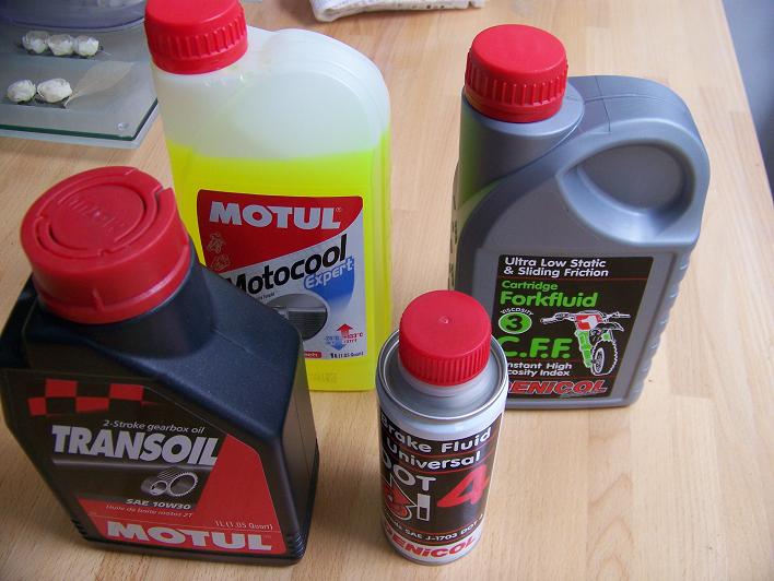

Ce soir, achat de tous les fluides :
- Huile de boîte Motul spéciale moteurs 2 Temps SAE 10W30
- Liquide de refroidissement Motul
- Huile de fourche Denicol viscosité 3 (indice 15) (normalement pour fourche inversée, pas grave!)
- Liquide de frein Denicol DOT 4

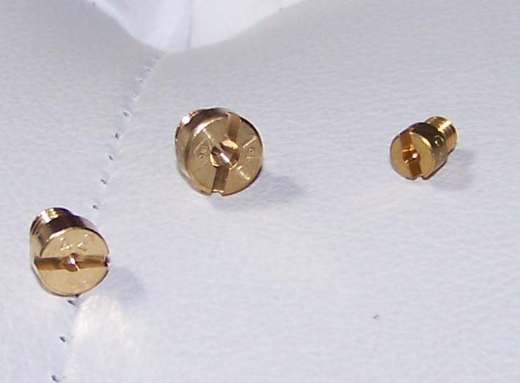

J'ai déjà reçu les gicleurs.
Le premier réglage carbu sera donc 140/42/70 aiguille sur le troisieme cran (elle etait sur le quatrième en partant du haut -> riche) et vis de richesse a 2.5 tours. C'est un premier réglage en aveugle s'appuyant sur les valeurs généralement adoptées sur une full prépa. Partant d'un moteur neuf, le rodage ne pourra pas me permettre de trouver le reglage fin. On ne devrait pas etre trop loin de la verité.
Hier j'ai fait un nettoyage carbu complet avec passage de tous les conduits a l'air comprimé.

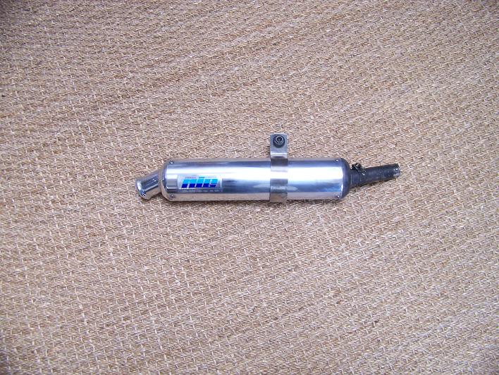

Premier passage au Belgom du silencieux MIG! J'hésite à le vendre. Tout dépend de ce que je compte mettre comme ligne!

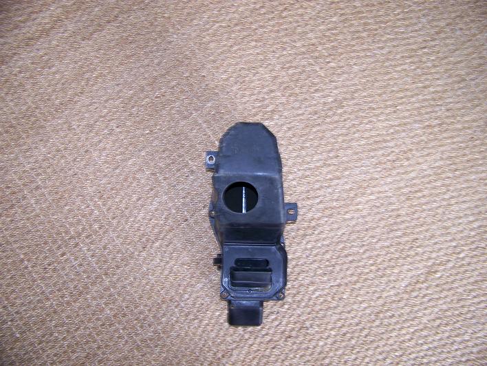

- Nettoyage et préparation de la boîte à air et nettoyage du filtre.

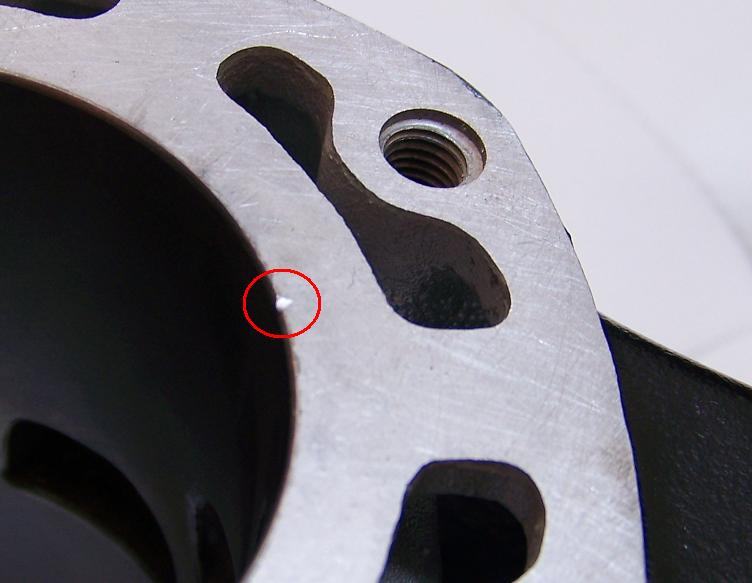

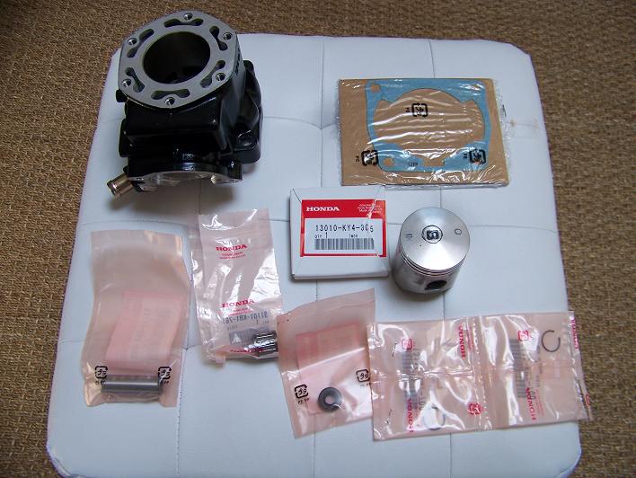

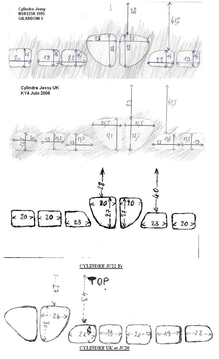

Je viens de recevoir Mon HM UK via UPS!!! Fax envoyé jeudi, colis recu ce matin.
Bravo pour leur rapidité ! Et dans tous les cas, un grand merci a ALAINS, une fois de plus!

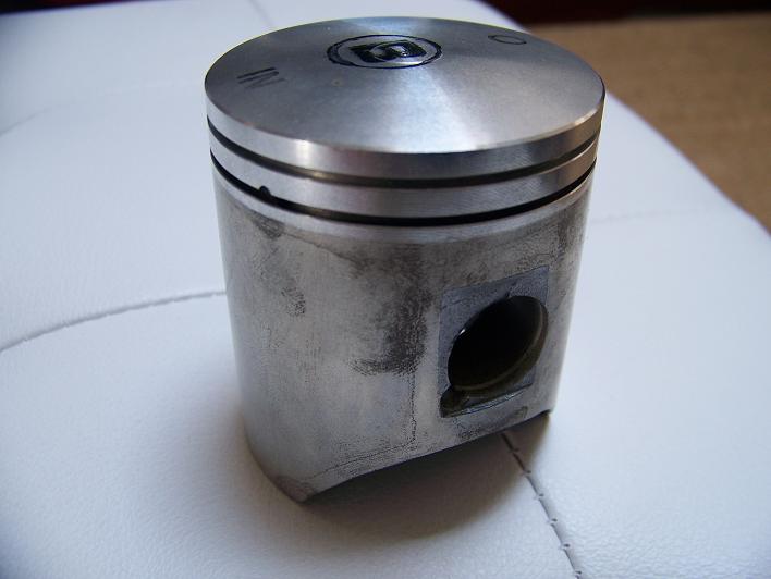

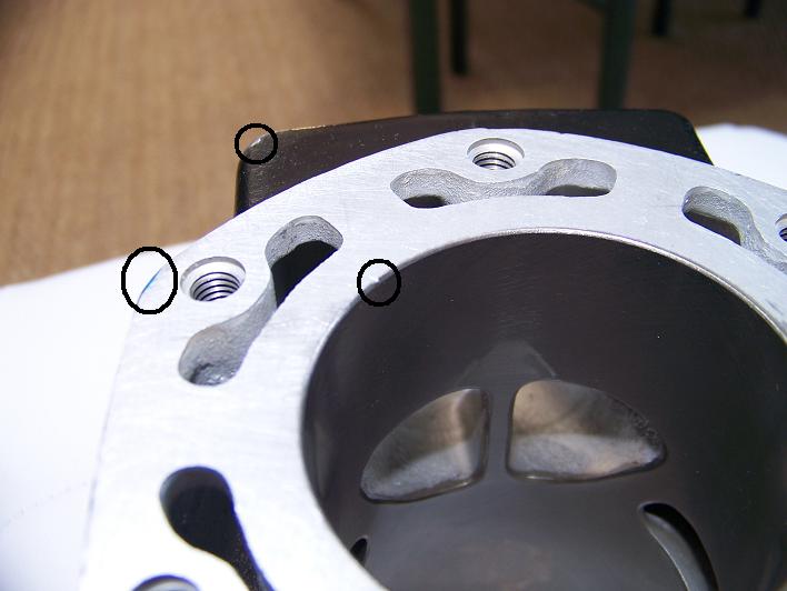

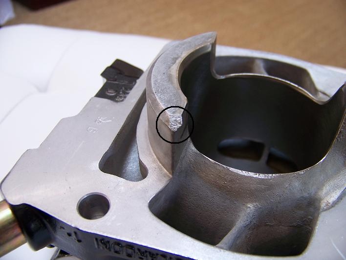

Par contre plusieurs remarques et point négatifs. Le piston a un aspect oxydé. Est-ce normal. Première fois que je vois cela! Cele va-t-il avoir des conséquences ?

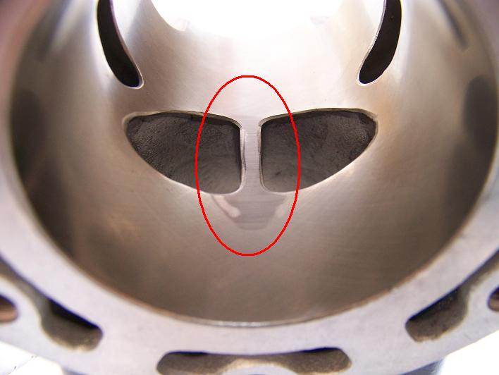

Autre point, le fraisage des lumières, élargi a toute la barette d'échappement. Je sais que cette partie est particulièrement fragile et qu'elle se fissure facilement, avec également un risque accru de serrage si le cylindre est ovalisé à cet endroit. Qu'en pensez-vous ?

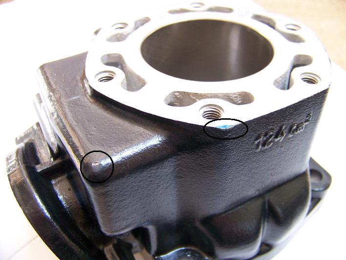

Ensuite, l'aspect général. Il semble évident que le cylindre a pris des coups! Il a sûrement été manipulé avec peu de précaution. En espérant qu'il ne soit pas carrément tombé (nickasil fragilisé). Il y a un gros plat sur le dessous. Une petite bosse également sur le dessus au niveau du bord supérieur, là où vient effleurer le piston. En regardant de près, le coup a provoqué un léger bombage du nickasil (peut-être deux dixièmes). Dois-je limer ? Je ne comprends pas une telle façon de procéder sur une mécanique réputée fragile si mal traitée!!! Cela ne vient pas du transport. Il était parfaitement emballé.
J'en ai profité pour prendre les diagrammes, une fois de plus avec précision. Résultat : Ils sont quasiment identiques avec mon cylindre d'origine. Je pense à une harmonisation des côtes d'usinage avec le temps (Gilardoni les sort peut-être aujourd'hui tous de la même machine). Ou alors, mon cylindre d'origine n'était pas un JC22. Pourtant les boîtiers de valves sont bien différents. Je vais regarder si mes anciennes valves s'adaptent... On ne sait jamais. Une chose est sûre, on est bien loin des 20 mm de large sur les lumières d'échappement!

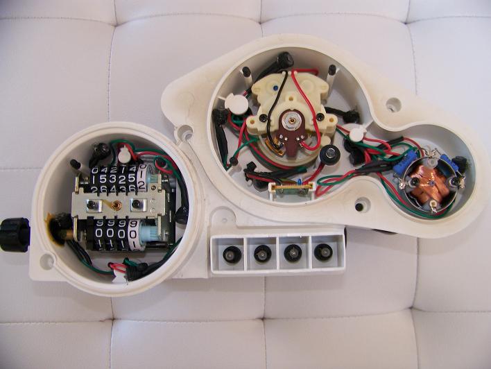

Voici le compteur avec cette fois-ci onze leds meulées :

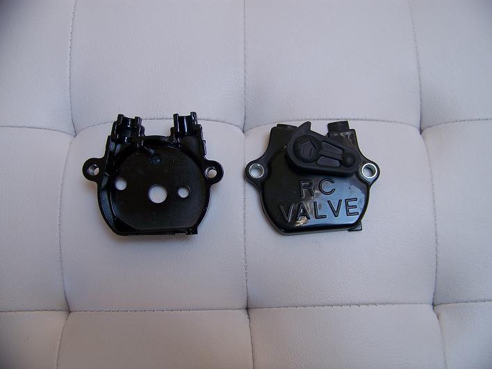

En parlant de type chouette, voici le boîtier de valves neuf envoyé par Obimic (encore dans l'emballage Honda).... pour a peine plus que les fdp !!!

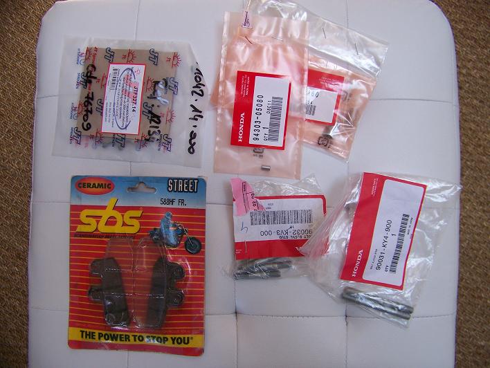

Je reviens de chez Honda et Cardy :
J'ai tous les goujons HM neufs, un pignon 14 et des plaquettes avant neuves. La couronne de 35 dents ainsi que les deux cables de valves sont en commande!
Je vais chercher la peinture tantôt... Aïe le prix!

J'ai préféré envoyer un mail chez DSS :
Dear Mark,
First of all, let me tell you that I received me order (n° 670587) as soon as yesterday. Thank you for having processed so rapidly. Nonetheless I would like to express some concerns. First of all, the piston seems to have undergone some kind of oxydation (photo). Will there be any negative impact on its general condition ?
Secondly, it is clear that the cylinder has received numerous knocks when being handled or manufactured. Some of them are external (photo). But two are worrying me. The first one is situated at the basis of the cylinder (photo). The other one appears in the upper region (photo). If we take a closer look, the nickasil treatment is slightly bumped (maybe 0.1 or 0.2 mm). New and specially fragile parts should be handled with many care. I am really dissapointed about that.
Last question : the exhaust barrette has been rubbed down (see photo). Is this normal ? Will this have any impact on rings motion ?
To finish, do you think that I can assemble those parts with confidence ?
I am looking forward to hearing from you soon.
Best regards,
J.D.
Dear Mark,
