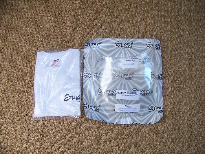

Bulle Ermax transparente reçue... Avec un T-Shirt Ermax s'il vous plaît! :wink:

Jessy!Dépèche toi de poser la bulle,je voudrais bien une photo une fois montée. :wink:

Ce ne sera pas avant trois semaines!!!
Tout est à remonter côté mécanique et j'ai encore les carénages à peindre!
