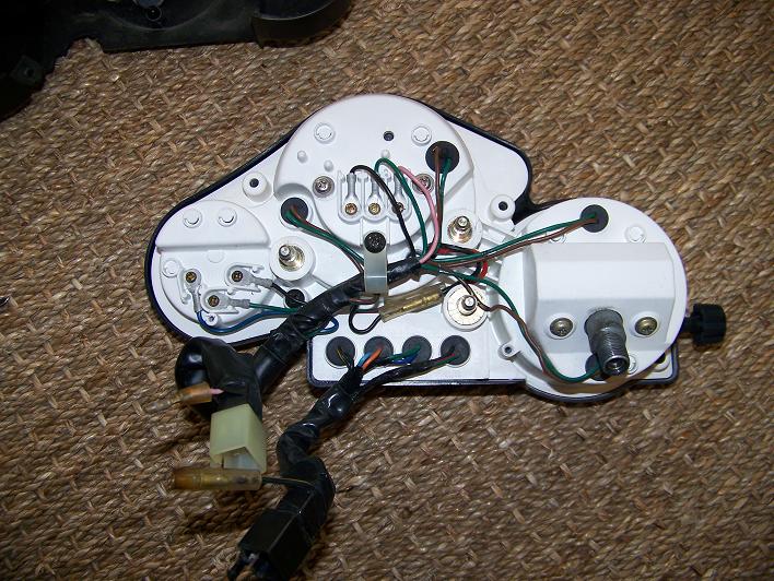

Donc ce soir je démonte le bloc. Beaucoup de difficultés pour sortir les aiguilles à la fourchette... Et la : je casse la petite tige qui sert de butée pour l'aiguille de température. La pièce se change. Une âme charitable pourrait-elle me dépanner ?
Deuxième point, il va falloir que je place des leds. Il y a donc nue polarité à respecter....
Si mes souvenirs sont bon, le fil vert correspond à la masse et le marron au "Plus". Le schéma électrique semble l'indiquer également. Quelqu'un confirme ?
			Voila, j'étais parti pour acheter les fond de comptur blancs que l'on trouve sur ebay.de. J'aime beaucoup le dessin. Après plusieurs discussions, tout le monde me dit qu'ils ne sont pas si bien, et que de nuit, le rendu est horrible....
Alors plutôt que de lacher 30e de plus pour rien, j'ai décidé de me relancer dans la création d'un compteur a fond blanc comme je l'avais fait pour le CRM. Beaucoup de boulot, mais magnifique!!!
le fil vert c est la masse
je n ai aucun merite c est alain et le dob qui le disait sur un autre sujet
t'as le mérite d'avoir retenu la leçonbaffe-24 wrote:le fil vert c est la masse
 ou d'avoir buché
 ou d'avoir buché

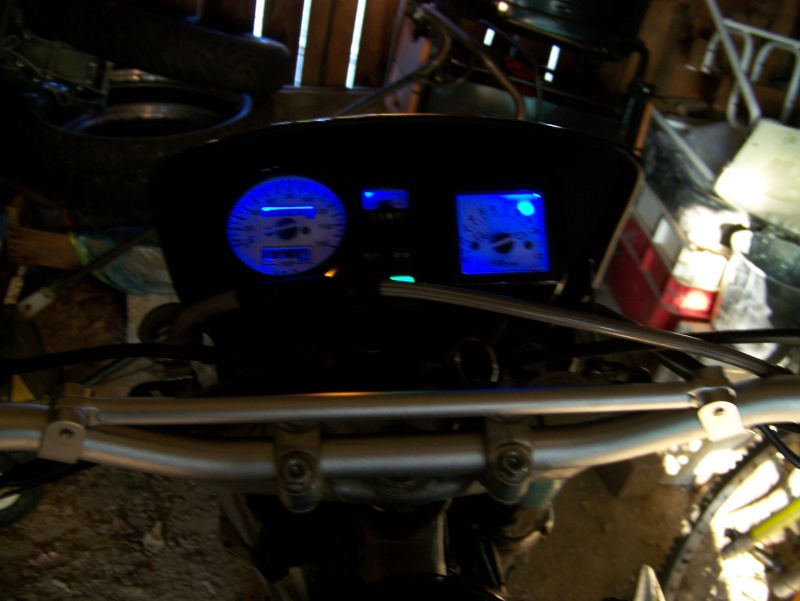

voilà mes fonds silver ~alains/clocks.jpg
les ampoules led sont dites wedge c-a-d sans culot . tu as 1 grosse T10 et 3 petites T5 . la T10 est une 6 leds ultra-bright , les T5 sont aussi ulta-bright . de même pour les témoins tu as 3 T5 (xenon white) car pour le témoin de cligno il te faut laisser une classique .
dans les phares j'ai mis 2 T10 à 6 leds xenon white ce qui permet de rouler en veilleuses
j'ai pris des photos de nuit sans flash et désolé si j'ai un peu tremblé mais on voit assez bien ~alains/ledschange.doc
