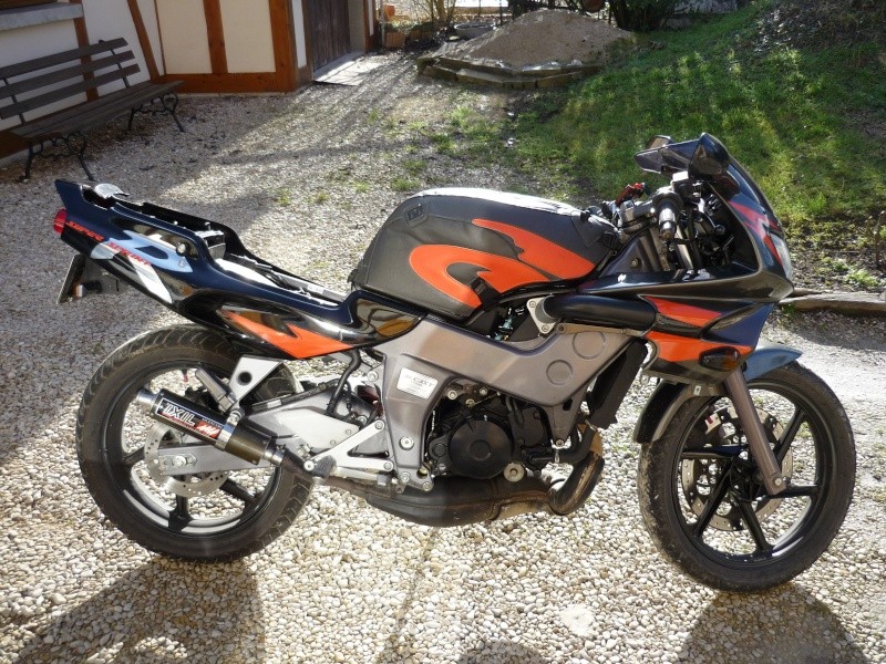

Je me décidé à faire un post pour ma titite!
Une photo lors de l'achat :
Elle était complètement bridée
Une photo d'aujourd'hui, avec les problèmes que j'ai elle est toute nue!

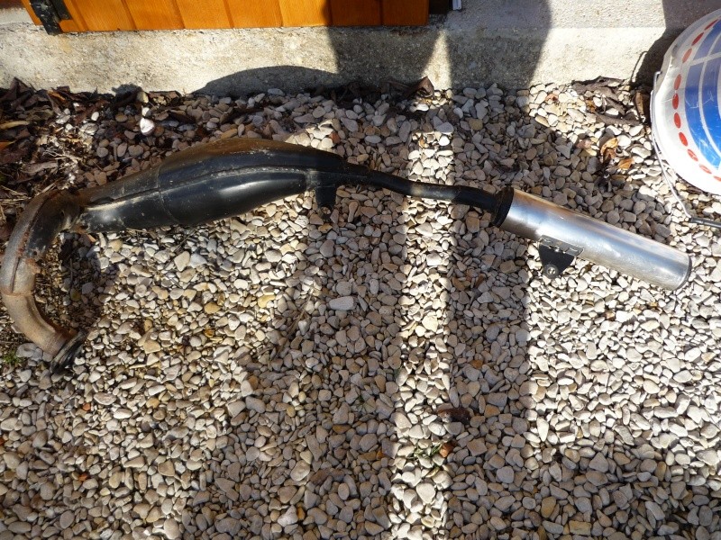

Mon pot de JC20 qui est arrivé aujourd'hui :
Re: La titite à Bobby
Unread post by mrbrikolage » 06 Feb 2009, 13:20
sympa le pot ixil
Unread post by bobby » 06 Feb 2009, 13:51
C'est l'ancien proprio qui avait cassé la cartouche d'origine et il a remis ça à la place :sm3:
Mais mon pot de JC20 restera en mode origine je pense...domage, j'aime bien le carbone...

ça peu bien etre un gianelli avec une plaque IXIL rivté dessus.
J'ai bien la plaque du ninja qui traine quelque part je peu la rivté sur ma cartouche si je veu ( mais ça attire trop l'atention).
Si non simpa ta bécane tu véra un pot de JC20 ça marche bien :D

bobby vire la cartouche d'origine et remet ton IXIL, déjà pour l'esthétique ça le fait. Moi c'est ce que je ferais.
Unread post by bobby » 06 Feb 2009, 21:17
je vous ferai des photos de la cartouche pour ceux qui ont des doutes sur son origine.
Je ne pense pas la remettre, parce que l'autre est soudée (JC20) et j'ai pas trop envie de me faire arrêter pour passer au sonomètre avec la ixil! Donc pour l'instant je vais remonter la JC20 dès que mon pb sera réglé, puis j'aviserai.

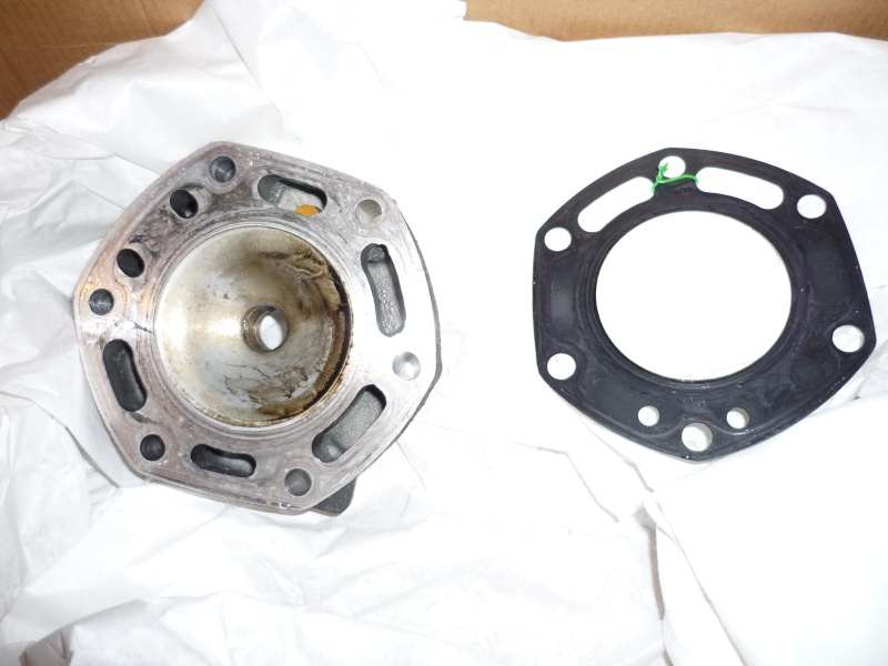

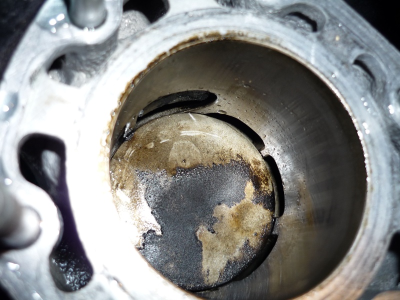

Finalement, j'ai pas mal avancé avec mon père sur la voiture aujourd'hui, donc on a pris le temps de déculasser :
Je dois passer chez honda demain matin pour leur amener la culasse (passage au marbre) et le joint de culasse , je voulais commander le joint aujourd'hui, mais il m'ont dit que ce n'étais pas forcément le joint.

Unread post by bobby » 11 Feb 2009, 21:22
Il y avait du liquide de refroidissement dans le cylindre sur le piston, mais je ne sais pas si ça peut venir de quand j'ai retiré la culasse vu que tout était vidangé, je ne sais pas trop...
Unread post by vinz47 » 11 Feb 2009, 22:55
normalement quand tu déculasse après avoir bien vidangé y a pas d'eau qui peut rentrer

J'ai vidangé par la durite de la pompe en bas à droite du moteur, donc je pense que le ldr était là avant démontage.
Je n'ai rien essuyé pour pouvoir montrer les pièces à honda dans l'état du démontage. Ca m'a l'air plutot propre, mis à part les valves qu'il faut que je decalamine je pense.

Unread post by mrbrikolage » 12 Feb 2009, 00:00
bizzare que tu ai de l'eau dans ton cylindre c'est vraiment pas normal, vérifie son étanchéité
pense à décalaminé ton piston et ta culasse avant le remontage.
tiens nous au jus.

Retour de chez honda ce matin, verdict : la culasse n'est pas bombée, pour le mécano ça viendrait du joint de culasse, je le reçois samedi.
Unread post by bobby » 14 Feb 2009, 14:57
Changement du joint de culasse ce matin, remontage avec pot d'origine JC22 et bougie iridium ngk : J'ai récupéré la puissance, le problème semble résolu.
