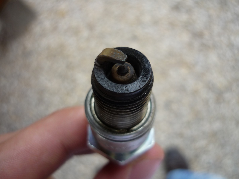

J'ai agrandi un peu les trous de ma boite à air aujourd'hui, résultat après un petit essais sur route montée un peu plus haut dans les tours, je vais essayer d'ouvrir la boite à air sur le dessus pour voir si mon problème vient de là.
Couleur de la bougie à la fin de l'essais (4km => coupe circuit à fond de gaz) :
Vous en pensez quoi? perso je trouve qu'il y a trop de dépot noir autour

Unread post by vinz47 » 28 Aug 2009, 20:42
je la trouve rassurante ta couleur donc laisse comme ça

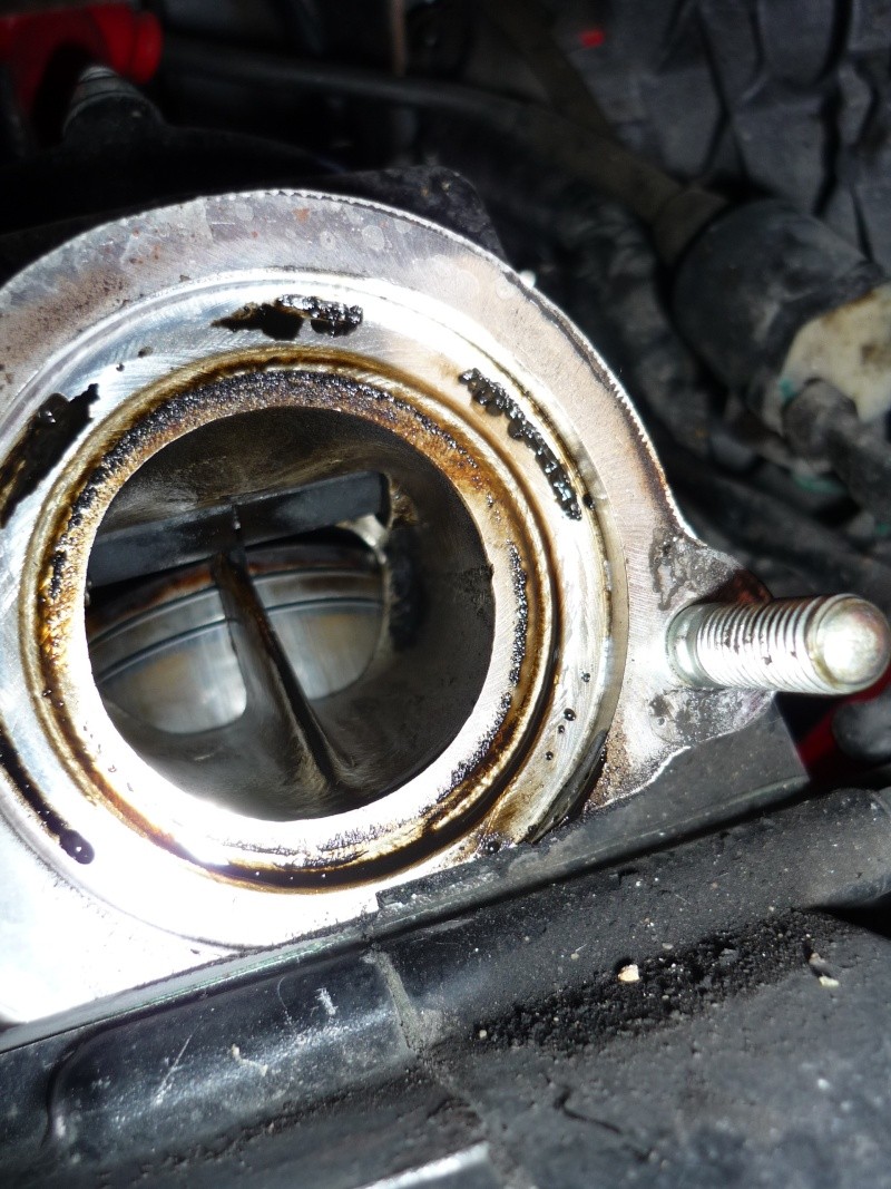

Aujourd'hui remontage de la ligne d'origine JC22. Résultats :
Cartouche carbone beaucoup plus belle :sm3:
Moins de bruit
Comportement plus linéaire
Vérification de l'état de la segmentation au passage après 3000km avec mon HM UK et culasse made in CA :
Pas de problèmes.
Aucun problèmes avec la culasse préparée CA comme sur certaines crm. => Tout est OK :D

bobby wrote:Aujourd'hui remontage de la ligne d'origine JC22. Résultats :
Moins de bruit
Pas de problèmes.
