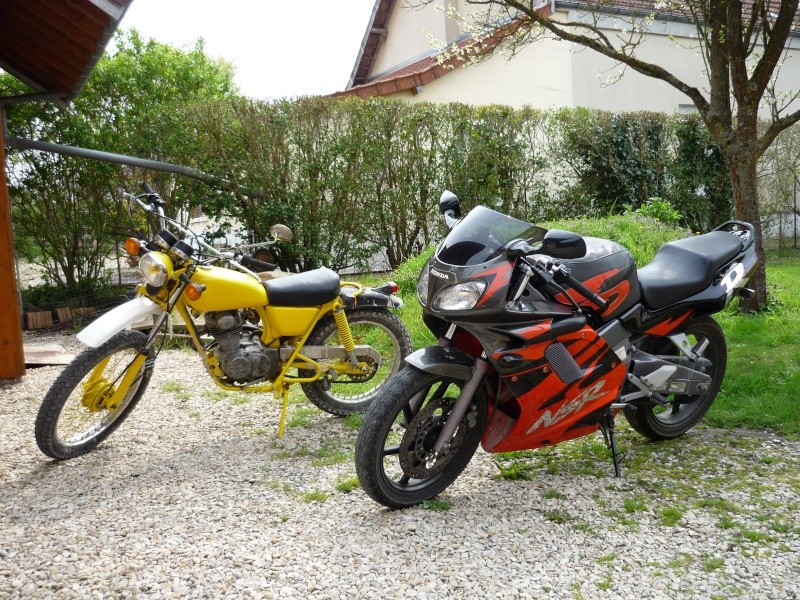

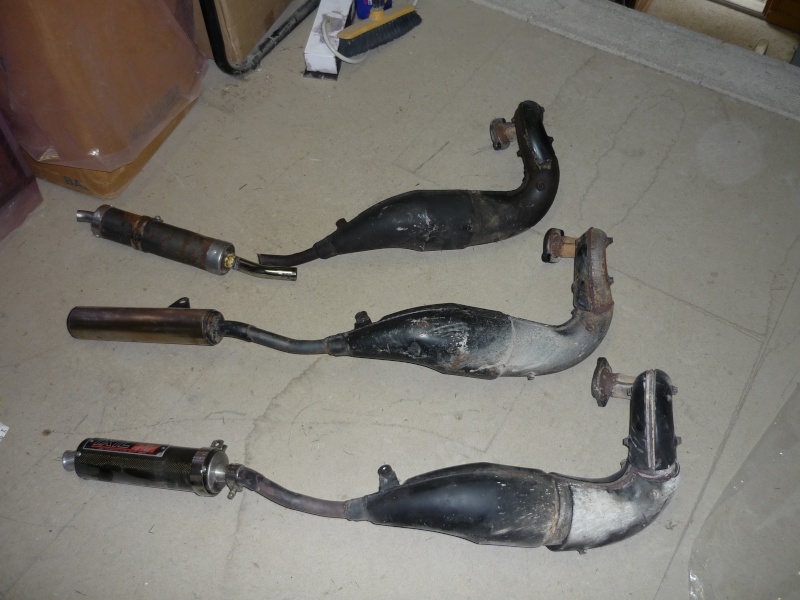

petite scéance photo en famille :

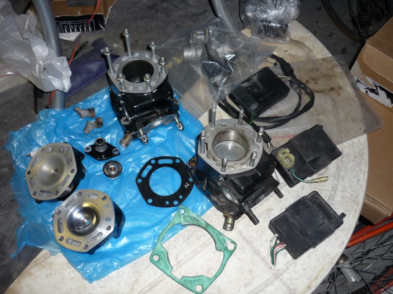

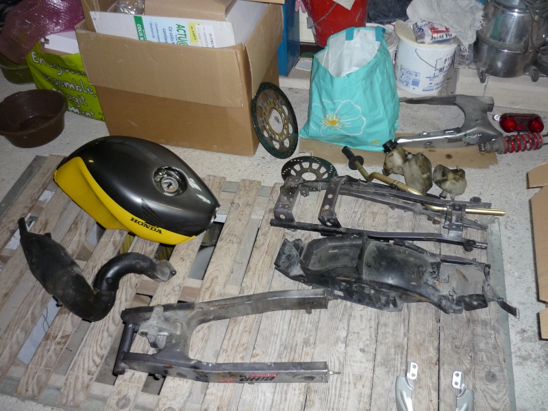

J'ai acheté une JC22 en pièces :
j'ai remonté la pipe à l'envers pour le transport :oops: :oops: :oops: .... Les 2 jumeaux:

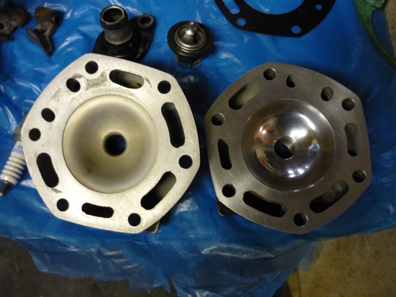

Petite remise à niveau par Claude Alains, encore merci à lui, j'ai hate de la monter :sm3:

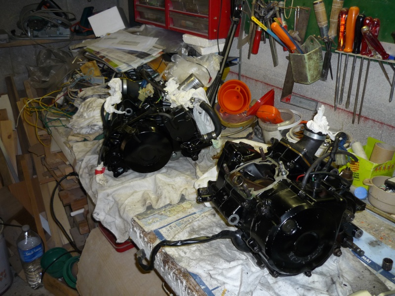

Quelques pièces en rab (tout n'est pas sur les photos, y en a partout, même un peu trop d'après mon père :roll: ) obi sait de quoi je parle :lol:
Photo des 2 grands frères et du petit frère:

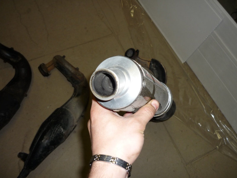

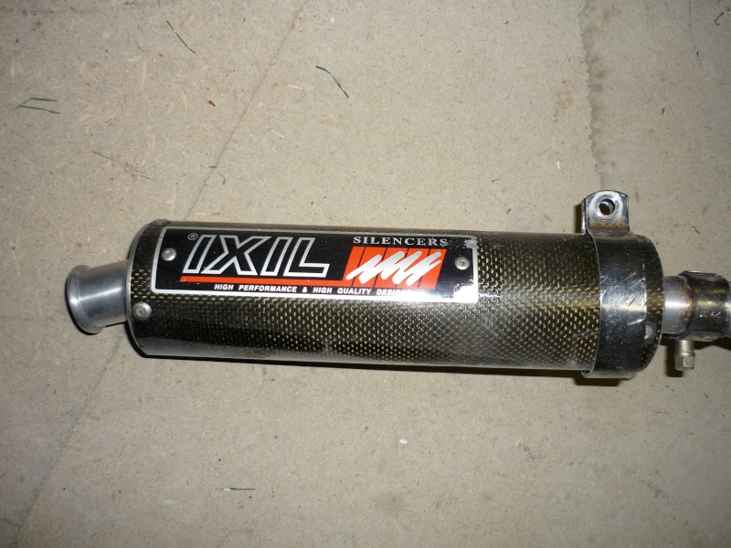

+ photos pour les sceptiques (ou jaloux :wink: :lol: ) de ma cartouche Ixil :
Bouh la poussière!!! oui je sais.... :sm5:

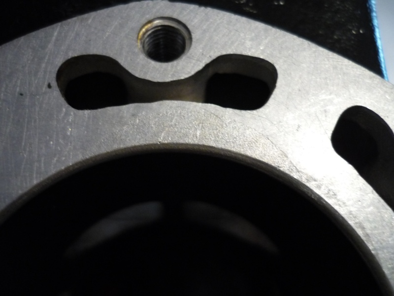

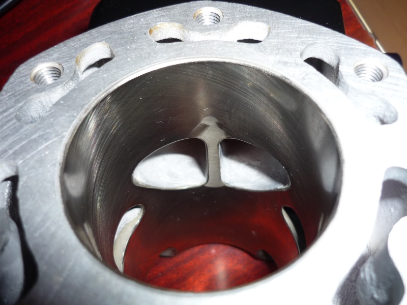

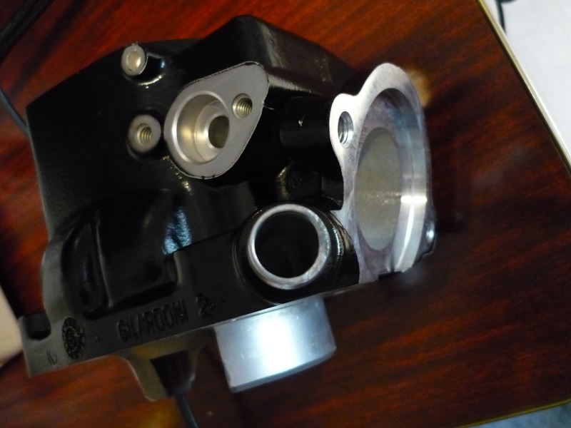

Premier cylindre échangé pour cause de plan de joint de culasse en partie brut de fonderie!!!
2eme cylindre, vous en pensez quoi?? je peux le monter comme ça? le défaut du plan de joint est minime je pense et la bosse sur le manchon pour la durite de refroidissement ne devrai pas avoir d'incidence.

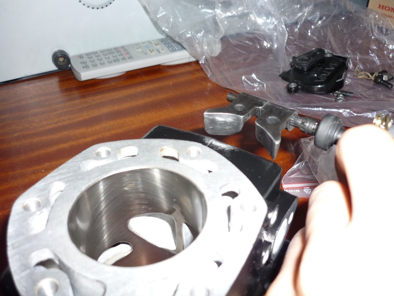

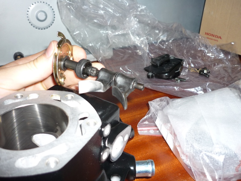

Au rique de passer pour un mancho, dans quel sens se montent les valves??? :
Photo 1:
Photo 2:
Help me!!!! please!

Unread post by vinz47 » 16 May 2009, 13:17
pour les valves photo 1
pour le plan de joint du cylindre c'est vraiment rien, tu prend une vitre une feuille de papier de verre fine genre 600 à l'eau et avec ton cylindre tu fait des 8, ensuite tu regarde si l'eau va bien tout autour de l'alésage du cylindre, si ce n'est pas le cas surtout au niveau de la partie brut il faut refaire le plan de joint
Re: La titite à Bobby
Unread post by bobby » 16 May 2009, 13:26
Ok, merci
Par contre les valves type photo 1 ne passent pas!
Unread post by bopi69 » 16 May 2009, 17:49
tu peut pas vérifier avec les valves de tonn jc22?? :wink:

Unread post by gazz » 16 May 2009, 17:51
tu as bien des valves de JC22 pour cylindre FR ou valves JC20 pour cylindre UK
Unread post by bobby » 16 May 2009, 18:04
J'ai les valves JC22 pour mon cylindre de JC22 et mes valves de JC20 pour mon hm UK :D
