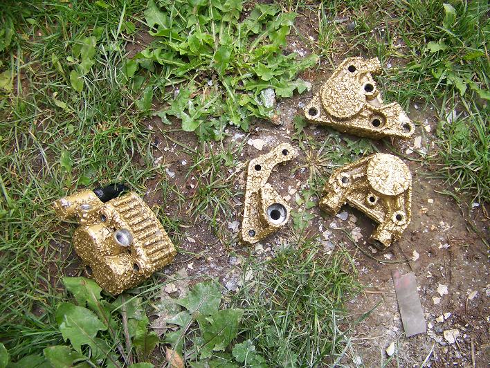

J'ai été rechercher les étriers ce soir. La peinture se décolle à l'ongle. Je vais donc recommencer en utilisant cet apprêt et en mettant une couche de peinture et de vernis plus fines.

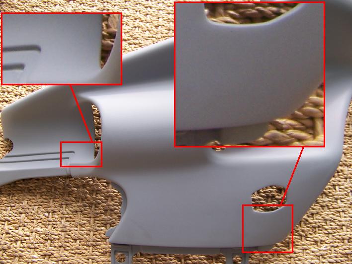

Un petit paragraphe à présent sur le plastex. Voici la partie droite de ma demie tête de fourche, complètement fendue au niveau du clignotant (ligne bleue). La fixation de la vis, elle (flèche rouge), était complètement désolidarisée, laissant un trou béant côté extérieur (le côté visible). Cette partie de carénage était la seule cassée (à deux endroits d'ailleurs) même si les autres présentaient de nombreuses fissures dues au temps que j'ai toutes réparées avec le plus grand soin. Donc Première étape : nettoyage, poncage et passage à la fraiseuse de la partie cassée afin de créer une sorte de crevasse pour le plastex. On dépose ensuite la poudre puis on ajoute le liquide à la pipette. Après quelques minutes, le plastex a durci. Au bout de quelques heures, il peut être poncé. Malgré sa grande résistance mécanique, le ponçage est très facile. Le résultat est impeccable (parallélogramme rouge). RIEN au doigt. Il fait corps avec son support ! Et quelle solidité !
Voici le carénage après de nombreuses heures de travail. Les zooms montrent les deux parties cassées de part en part. Je pense que cela se passe de commentaire !

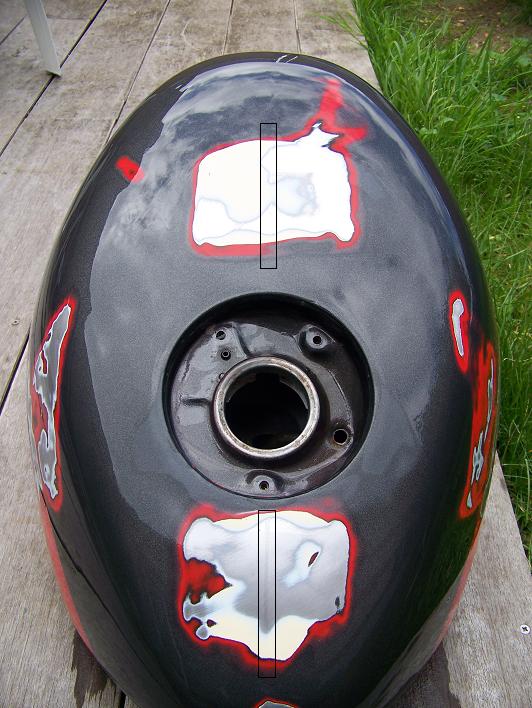

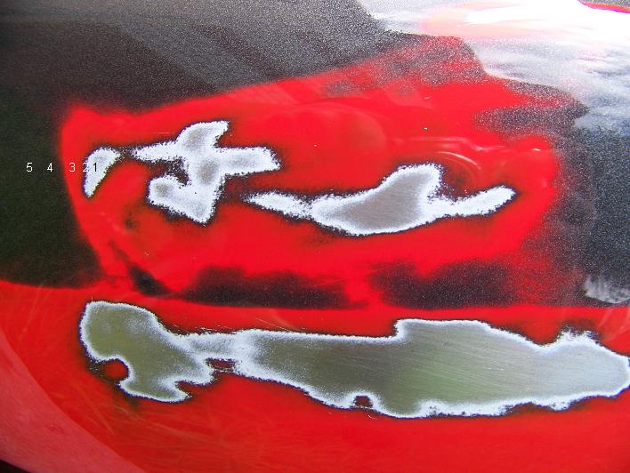

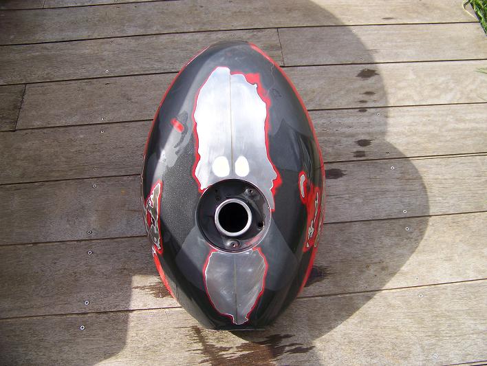

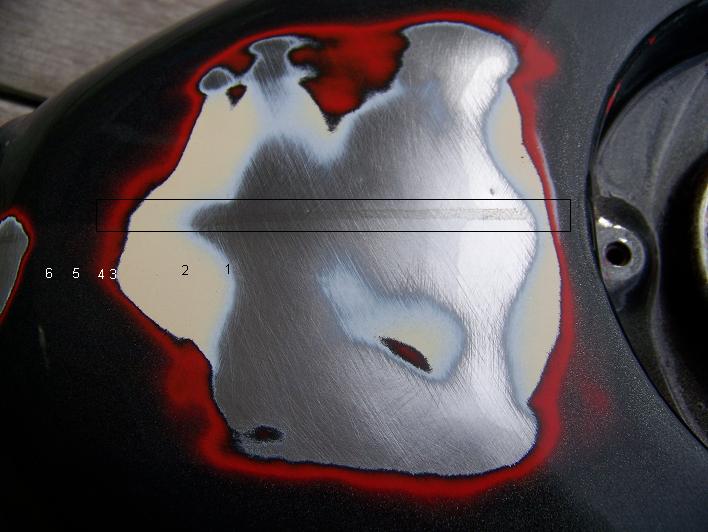

J'ai également commencé à poncer le réservoir. Chose assez marrante, la moindre présence d'humidité laisse apparaître un long trait de rouille passant exactement par le centre (rectanges verticaux). Signe d'un assemblage par soudure de deux moitiés ?
Autre remarque, les deux zones correspondant à la position des deux autocollants de précaution présentent une couche supplémentaire : une sorte de mastic (couleur crème). Au doigt, on sent une épaisseur. Je vois donc une première couche (1) qui doit être un apprêt phosphatant, puis l'espèce de mastic (2) puis une autre couche (3) d'apprêt, puis la couche de peinture rouge (4) puis celle de peinture grise (réservoir d'origine rouge sur les flancs et gris sur le dessus) (5) et enfin la couche de vernis (6).
Si l'on regarde sur le côté, la ou se situaient les ailes Honda, la couche couleur crème est absente. Aucune épaisseur n'est sentie au doigt.
S'agit-il d'une réparation ?
La position du mastic, sur le dessus du réservoir, me laisserait penser que non (il est rarement impacté par le dessus). De plus les étiquettes de précaution étaient encore présentes. Enfin, je n'ai trouvé aucun raccord de peinture.
Par contre j'ai trouvé la même couleur (crème) sur une moitié du carter se fixant sur le bras oscillant (photo suivante). Le ponçage a mis a jour quelques griffures.... rebouchées avec ce mastic. Même couleur, donc réparation du réservoir ?
BIZARRE!!!
BIZARRE!!!

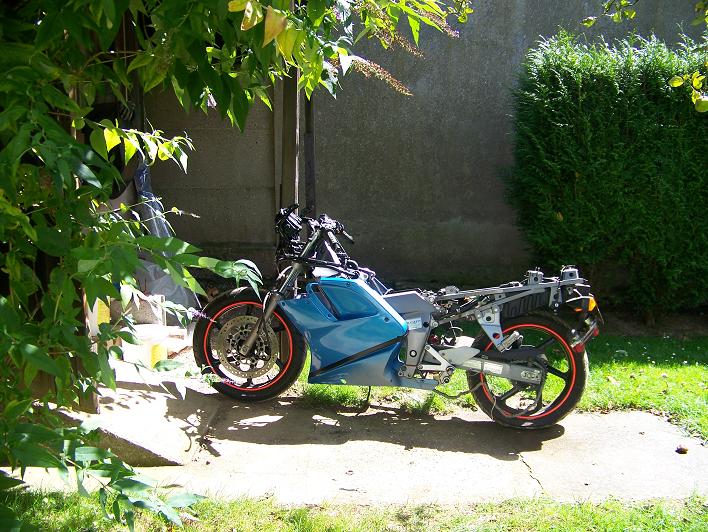

Quelqu'un peut-il m'expliquer comment sortir le bras oscillant, au niveau de sa fixation sur le cadre (écrou à la con a creneau, écrou de 22 de l'autre côté.... tête six pans...) ?
