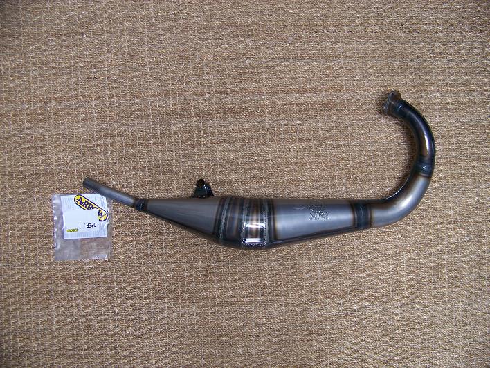

Posts:722
Joined:08 Mar 2006, 12:27
Location:Rouen
Unread post by jessymach » 05 Jul 2008, 12:30
Rooooo voila la bête!!!
Le premier pot que je m'achète flambant neuf!!!! :twisted:
Pesé : 1.7 kg.
Une technique à la Asko, de malefikteam, pour le garder nickel : le huiler régulièrement à chaud... La rouille ne n'installe pas et il prend une jolie teinte brune!

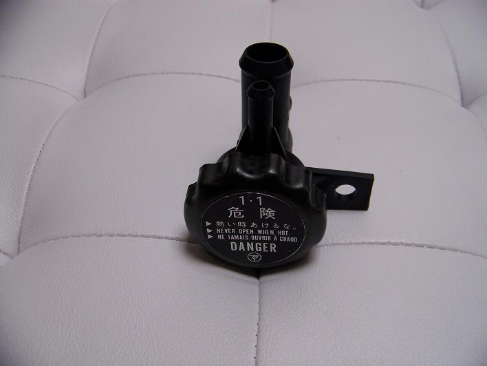

Unread post by jessymach » 05 Jul 2008, 12:32
J'ai également reçu le bouchon de radiateur. Le mien avait une petite bigne...
Ici, on ne fait pas les choses à moitié!!!! :wink:

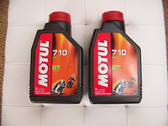

Unread post by jessymach » 05 Jul 2008, 18:14
Achat du jour :
2 L d'huile Motul 710 (13€ le litre chez Dafy)
Unread post by obimic » 08 Jul 2008, 01:27
jessymach wrote:Achat du jour :
c'est dommage d'acheter 2x1L... en prenant un bidon de 4l t'y gagnait sur le cout du litre.
je sais que quand j'en prend je tape 2x4L et ca me revient a 8€/litre... le vendeur est sympa.

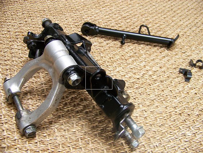

Hier, j'ai fait faire un double des clés... Il n'en existait plus qu'une, je trouve cela stupide de prendre un tel risque.

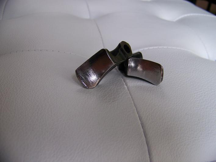

J'ai également nettoyé et poli les valves anglaises :

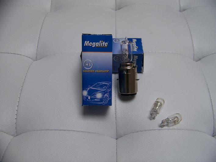

Achat des ampoules halogènes BA20D ; j'en ai profité pour acheter deux ampoules de feux de position :
J'ai fait ressouder le support d'échappement au TIG. Le résultat est impeccable! J'en ai profité pour décaper la bequille, faire un traitement antirouille et finir par une peinture.
Enfin passage par Norauto pour la peinture du cache roue, du T de fourche et du bras oscillant.
