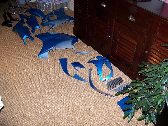

bopi69 wrote:y a pas à avoir de honte jessy! seul le résultat compte, et la c'est plutot pas mal!! :wink:
C'est vrai que c'est pas mal... J'ai encore des hcoses a apprendre, il y a quelques erreurs de peinture mais j'ai deja vu des professionnels faire bien pire!!!

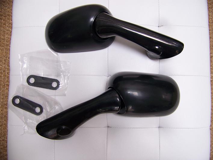

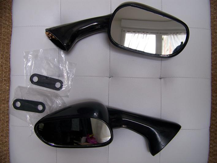

Réception des rétroviseurs commandés chez ACCESS MOTO. Au lieu des deux Bihr, ils m'ont envoyé un rétro droit Bihr etun rétro gauche Vicma. Les deux rétroviseurs semblent rigoureusement identiques (même les numéros frappés). Une très légère variation de teinte au niveau des plastiques, à peine visible, le Vicma étant plus noir et plus brillant. J'ai voulu nettoyer les deux au pétrole, résultat je me retrouve avec deux rétros mats :mrgreen: :oops: .

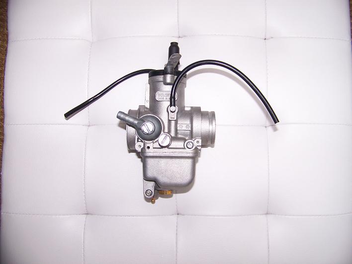

Photo du carburateur nettoyé :

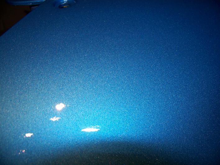

Essence ou pétrole puis acétone pour une belle surface!
Unread post by vinz47 » 04 Jul 2008, 13:23
ça brille bien :D
