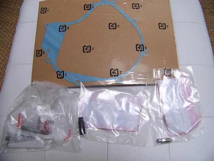

Quelques nouveaux achats :
4 goujons en 47.5 pour le HM (je ne sais pas encore quelle culasse je vais monter), un joint carter allumage, le purgeur de l'étrier avant (il était un peu arrondi) et le chapeau du cable de starter.

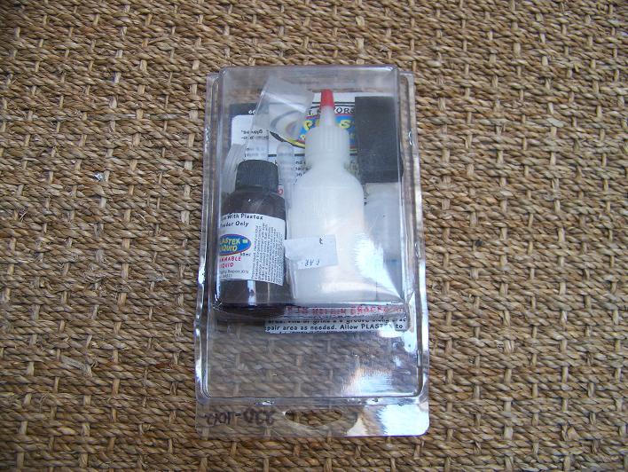

Note : Le plastex, c'est top!
On ne raconte jamais de connerie nousjessymach wrote:Note : Le plastex, c'est top!

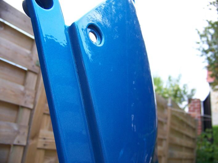

Jolie couleur.Vive le bleu.

franchement sympat! jolie peinture! moi qui adore le bleu...
continues comme ça !

belle peinture, et bleu plutot sympa

Trés beau résultat même avec du M6 boutique.Le principal est de savoir faire.
