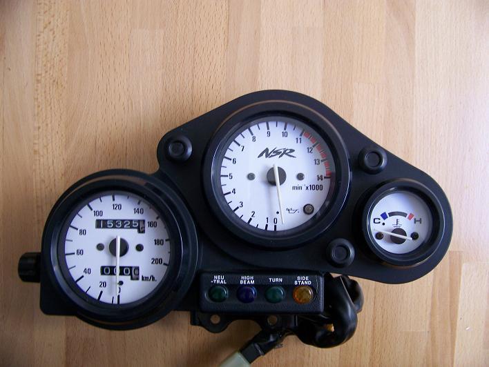

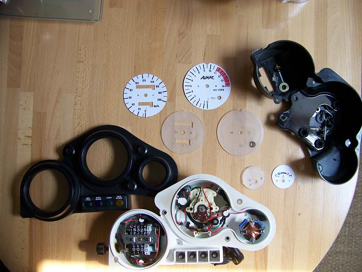

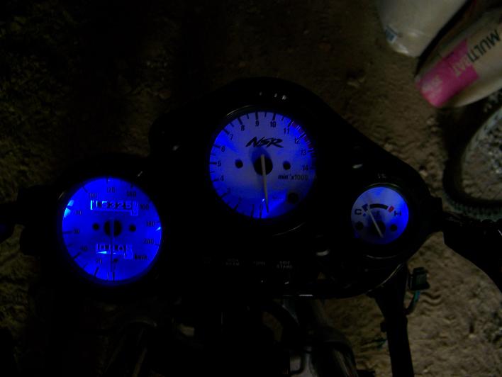

Les choses avancent sur le compteur, mais ne sont pas complètement terminées.
- Les supports ont été poncés au papier grain 240 (à l'eau).
- Les fonds sortis à l'imprimante professionnelle laser (ne déteint pas avec l'humidité) sur papier bristol (lisse, cartonné).
- Attention au découpage des fonds ; le contour peut être fait aux ciseaux. Pour la partie affichage des km, bien le placer sur les supports, scotcher et y aller précisément au cutter en s'appuyant sur les contours plastiques. Pour les trous, il faut les traverser et rentrer une tige au bon diamètre que l'on utilisera comme appui pour couper tout le papier qui dépasse au cutter.
- Pour le collage, loctite, mais attention de ne pas en mettre trop car elle traverse facilement et tache le fond blanc.
- Attention aux butées plastique, Alain n'a pas sur-estimé leur fragilité ! Il faut que j'en retrouve deux.
- La mise en place de l'aiguille de température a été un vrai casse-tête. J'avais repéré sa position au repos pour l'étalonnage. Elle se met difficilement en place (pas facile de la libérer).
Je suis content du résultat. L'éclairage de nuit ne me convient pas. Peu homogène (Ca rend beaucoup mieux en vrai que sur la photo, mais elle gomme les gradients d'éclairage). Il faut que je place les leds différemment et que j'en ajoute d'autres.

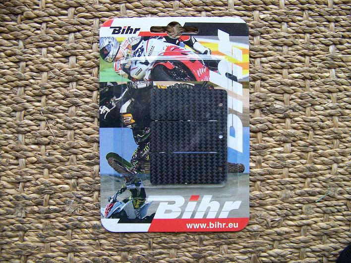

Le cale-pied d'Arnaud est arrivé ce matin. Ca va changer du mien qui est marqué!!
Merci à toi encore une fois!!!
J'ai également reçu les clapets carbone Bihr Racing. Par contre je ne me souviens plus si il y a un sens pour les monter....

sympathique les fond de compteurs ...
seulement une chose:
la zone rouge est presque trop grande pour moi je trouve ... 12000 a 14000 c'est, je pense plus "propre", car avec un NSR avec une préparation avancée, c'est facile d'aller à + de 11000tr ....
par contre au-delà de 12000tr/m c'est déjà plus difficile si l'on ne touche pas au cylindre (hauteur de diagramme...)...
bref moi j'y mettrai un coup de tip-ex a l'occas

c'est pas grave tu sais le compteur des vitesse de mon opel monte a 220 alors que je ne vais que a 180km/h le NSR monte a 200 si je prend plus de 160km/h c'est déjà beau.
Alors le compte tours 14000tr/min ce n'est pas grave on le sais que l'on ne poussera pas les vitesse jusque la.
Mais pour l'estétique a l'arret ça va
- jessymach
- Posts:722
- Joined:08 Mar 2006, 12:27
- Location:Rouen [phpBB Debug] PHP Warning: in file [ROOT]/vendor/twig/twig/lib/Twig/Extension/Core.php on line 1275: count(): Parameter must be an array or an object that implements Countable
Je sais que le moteur peut etre poussé par certains (n'est-ce pas Obi;.
) à 13500 tours si équipé d'un échappement pointu, d'où les 14000 tours!
Pour la zone rouge, j'estime qu'au dela de 11000, le moteur souffre plus, meme si divers prépas permettent d'exploiter une plage de puissance s'étendant bien au-delà des 12500 trs!!
Une zone rouge ne veut pas dire "plus de puissance" mais "attention moteur".
Pour la vitesse, une NSr monte en général entre 140 et 170 km/h.... Une graduation dépassant les 200 ne me semble pas des plus appropriées.

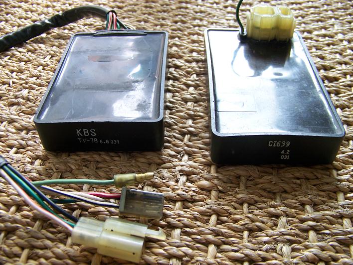

Les travaux avancent doucement :
- Radiateur nettoyé
- Repose pied arrière gauche remplacé
- CDI 639 débridé. Grâce aux explications du Dob sur son site, une toute petite incision a suffit pour tomber sur le pont. Travail propre!
- Radiateur nettoyé

TV78 reçu ce matin!
Merci Micka23!
Merci Micka23!

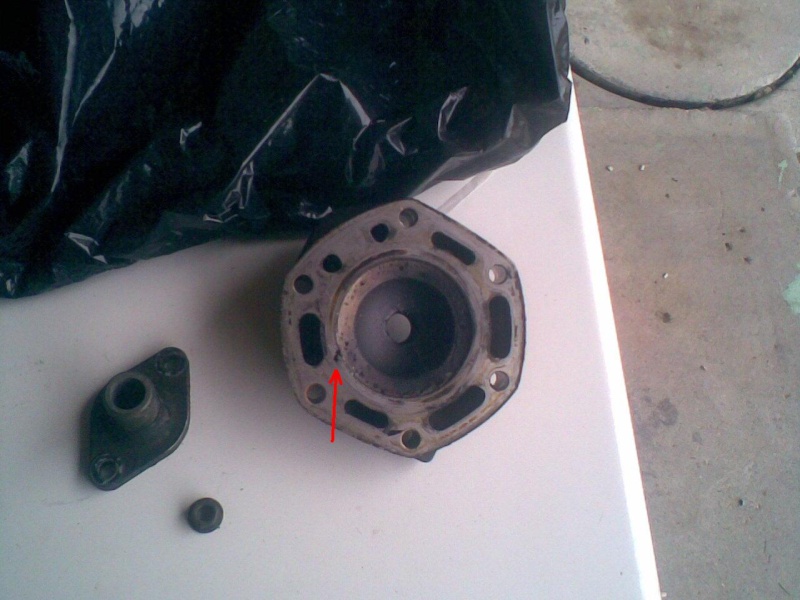

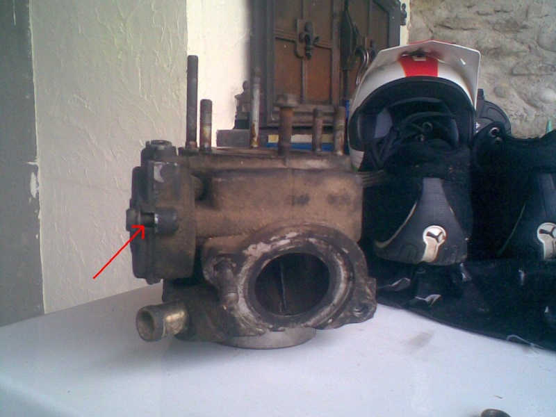

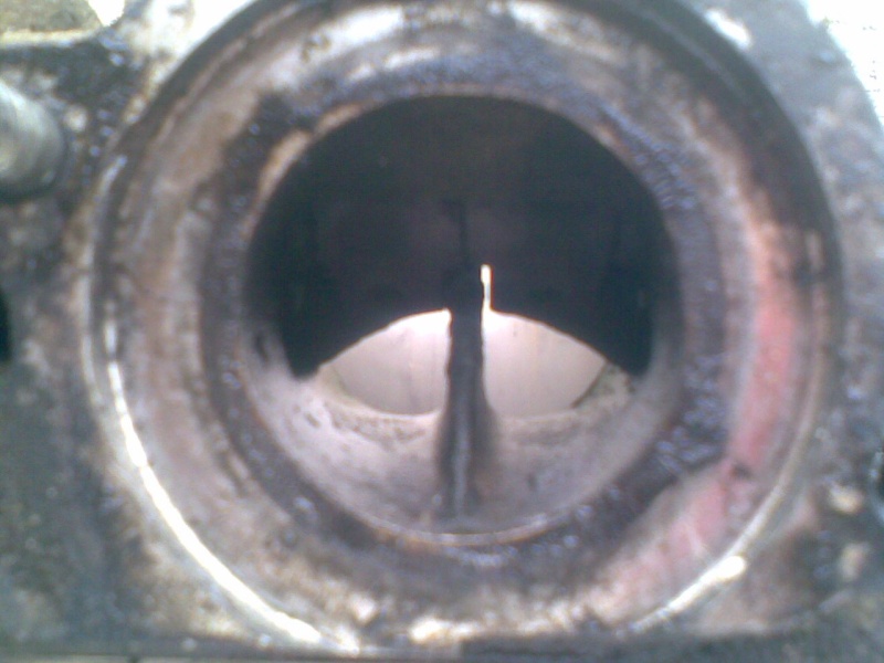

Voila ce qu'on me propose pour 50€...
La culasse est impactée, c'est assez profond, le plan de joint est peut-être touché également (voir flèche).
Le couvercle des valves a une fente.... (flèche). C'est présent d'origine ?
L'état général semble très moyen! Mais j'ai peur que toutes les pièces de JC20 soient aujourd'hui dans un piteux état.
Avis bienvenus!
Avis bienvenus!
Effectivement, ce HM a l'air d'avoir 2'000'000 de km !
A ce que je rappelle le couvercle de JC20 et fermé.

Il me sembla uassi! Merci
