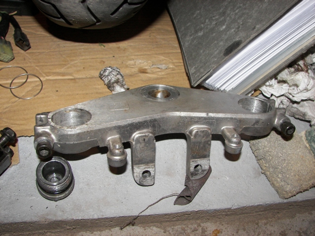

petit probleme avec le remontage du té de fourche
j'ai commander toutes les pieces qui vont bien pour le remonter sauf qu'il ni ya rien qui va
mon tube de té de fourche fait à peur pres 22 mm alors que l'interieur des cages montés sur le cadre en fait 25 je pense qu'il ya un truc qui cloche quelque part
pourtant j'ai bien un cadre de jc20 et je pense que ma fourche aussi
par contre l'extérieur des cages fait 47 mm
moi j'ai acheté ce modele la 50301-268-010 qui fait 47mm aussi exterieur
est ce que le 50301-041-010 fait 47mm ext et 22mm int
help me
help me
bon en fait j'ai résolu mon probleme en partie
les pieces que j'ai commander vont pour un jc22
donc elle sont à vendre
regarder dans les annonces j'ai mis toutes les refs
j'ai plus qu'a recommander
